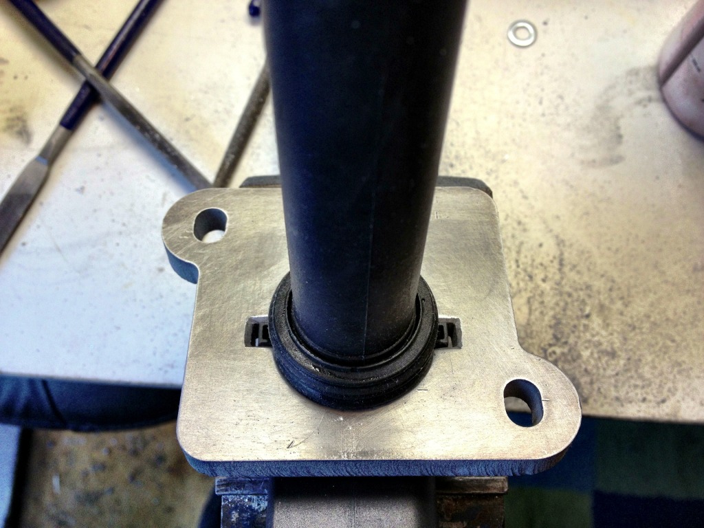

                                              • Menikö niinku strömsössä vai miten näitten pitäisi sopia?
                                                Puolatilaus finjectorilta tuli äsken matkahuoltoon ja sopii adapteriin näin hyvin: Kuvat

                                                  Onpa omituinen juttu kun kokeiltiin Porkiksen A6 puolaan niin meni ihan ok. Olisko Bosch muuttanut tuota paikallaanpitotappien muotoa? Samoin 034 Motorsport palikoissa on tuollainen lovi kuten meidän mallissa (se on kopioitu Okkimin 034 mallin mukaisesti).

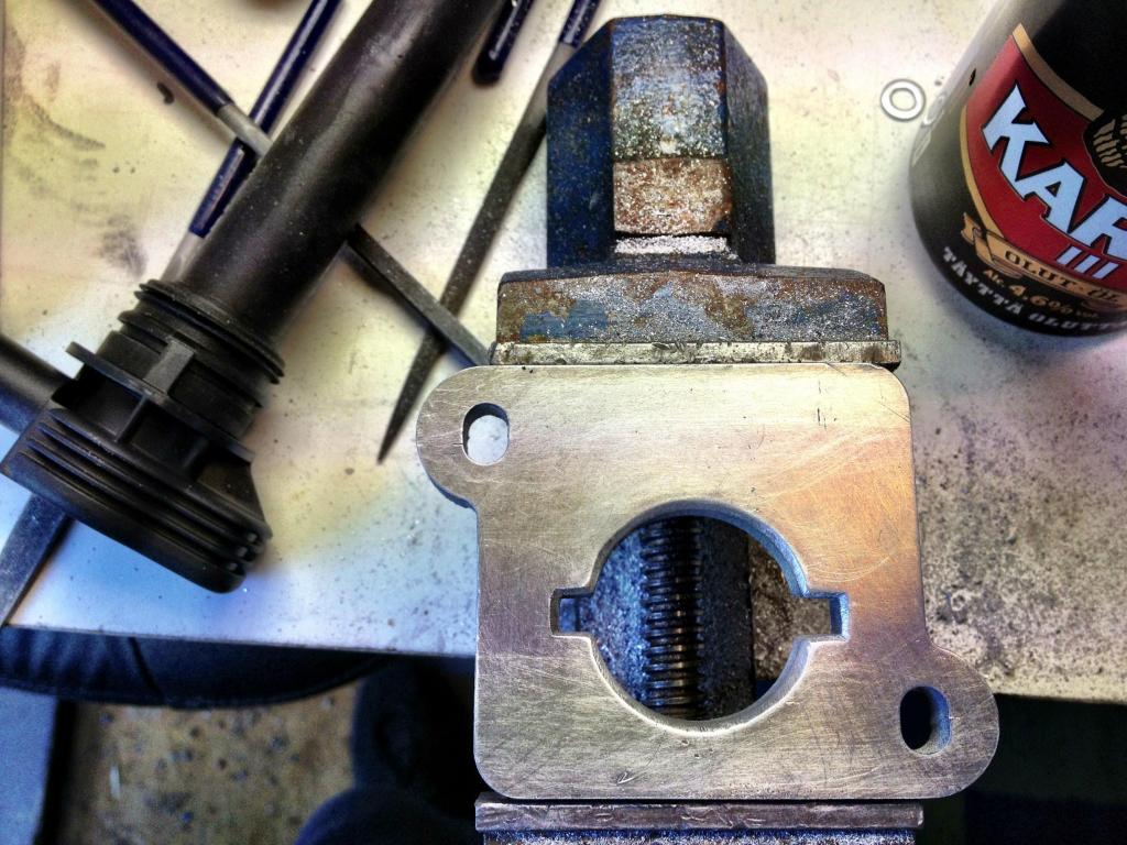

                                                  Eihän noissa auta sitten muuta kun joko suurentaa lovia tai muokata puolan puolelta sopivaksi. Kuvittelisin että 5mm poran sivulla hieman avartamalla adapterin lovea tulee ok, ja käy sit myöhemminkin puolat veistelemättä...
                                                  Aika outoa on kyllä...
                                                  • Minulla meni ihan hyvin puola adapteriin. Tuo puola kyllä erilainen kuin minun 06E 905 115E (pun). On pyöreämpi tuo paikallaanpitotappi ja ei ole stopperia.
                                                    • Sinne istahti. Hiukan vaati poraa ja vinkua että sai sopimaan. Noissa muovisissa adaptereissa on muutes neliskanttiset kolot. Hyvin osui adaptereissa säätövara ja reijän paikka kohdalleen.
                                                      • Hieno homma että istuu, vahinko ettei kukaan hokannut että olis pitänyt teettää adapteriin kulmikkaat ja hieman isommat lovet puolalle.

                                                        • Vertasin niitä lovia 034 osiin, ja ihan samanlaisilta ne näytti. Omat 034:stä ostetut puolat meni kyllä loviin.
                                                          • Joo, mahtaa olla eri puolanumeroissa eroja tuon paikallaanpitotapin kanssa. No pikku käsityöllä saa tuon adapterin käymään kyllä.

                                                            • Täällä myös alettu pakertamaan adaptereiden kanssa, porattu 5mm poralla tapin urat isommiksi ja viimeistelty pienellä viilalla. Adapterin reikä on aika sopiva, joten joutu pistämään jotain liukasteeksi tiivistekumiin että asettuu helpommin paikoilleen.
