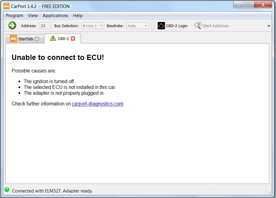

                                                  Yhteys ELM-327:lla onnistuu:

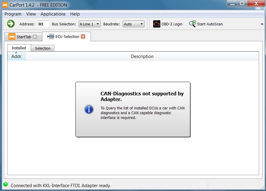

                                                  Mutta ei löydä ECUa:

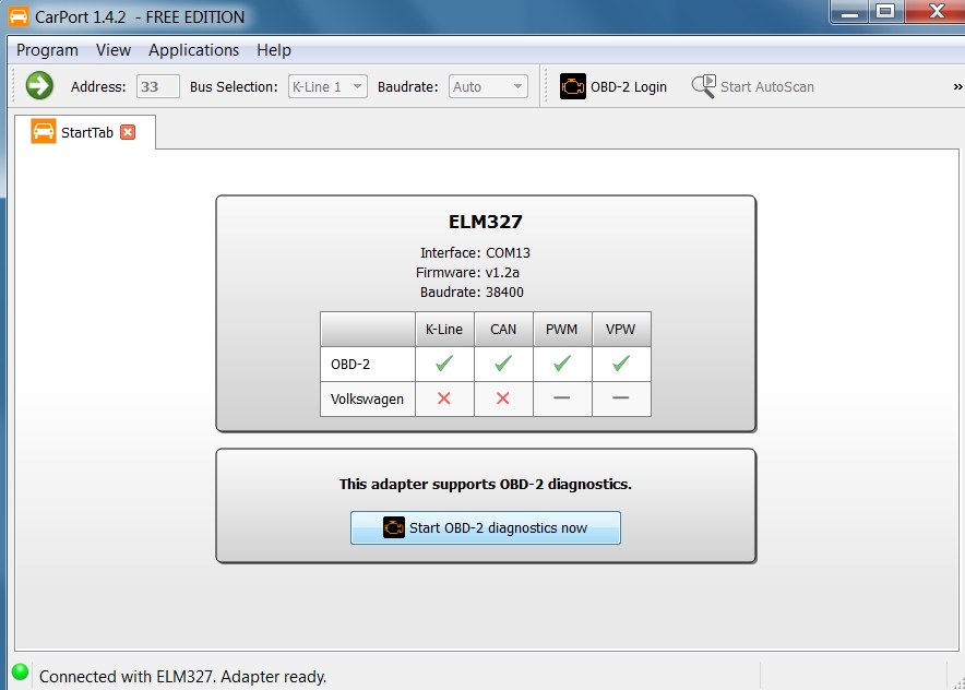

                                                  Kaapelilla löytyy, herjaa ettei CAN-tukea ole, mutta ei tuossa kasissa sitä olekaan: :

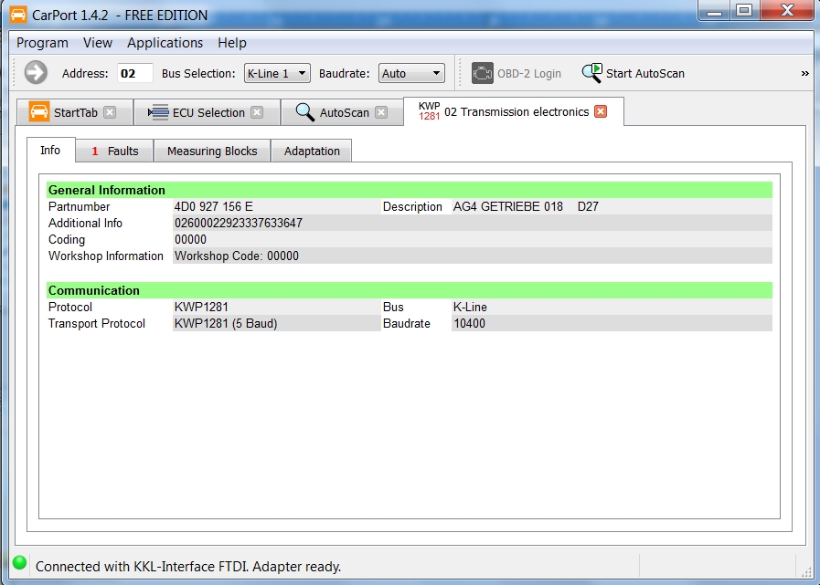

                                                  Ei tunnistanut suoraan mallia, mutta listalta löytyy:

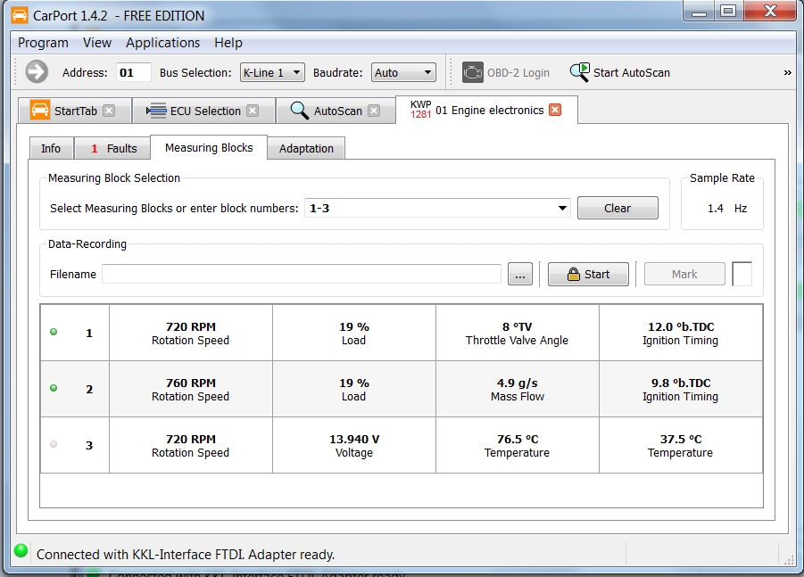

                                                  Engine electronics:
                                                  Engine meas. blocks (Freewaressa vain nämä kolme):

                                                  Transmission:

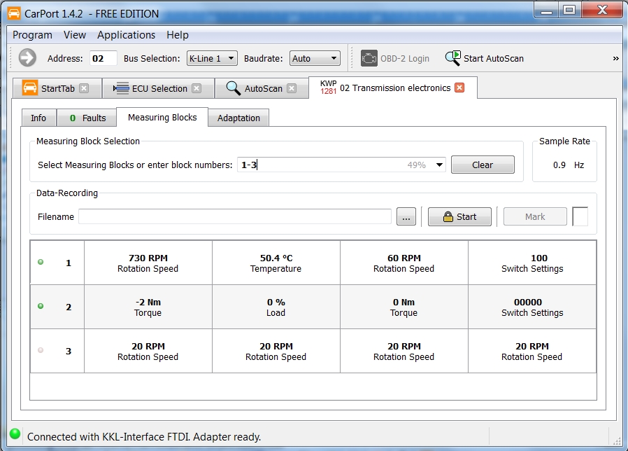

                                                  Transmission meas. blocks:

                                                    msippala, mulla seisoo tuossa Volkswagen tekstin kohdalla kaksi vihreätä väkästä, kun sinulla on 2 punaista ruksia. Tarkoitan tätä kuvaa http://www.audiclub.fi/forum/attachm...4&d=1360850009
                                                      Mun osalta käännöksille ei olisi tarvetta. Ne ei oikein koskaan ole kuitenkaan luontevia, toki joku voi tarvita.. kuitenkin monet ohjeet netissä viittaa aina englanninkielisiin termeihin ja sitä saa sitten miettiä mitähän se kääntäjä on taas ajatellut. :)
                                                        Mistähän tuo johtuisi? Tuo toimi kyllä kun testattiin kaverin Allroadiin, tosin kännykkäsoftalla..
                                                        Mäggäri, oletko ajanut koneelle jotain ajureita tuolle ELM327:lle? Palikan mukana tuli joku mini-CD, jonka koneelle latasin, mutta siinä oli mun mielestä vain joku "VitalScan" softa.
